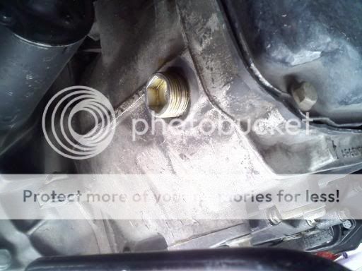

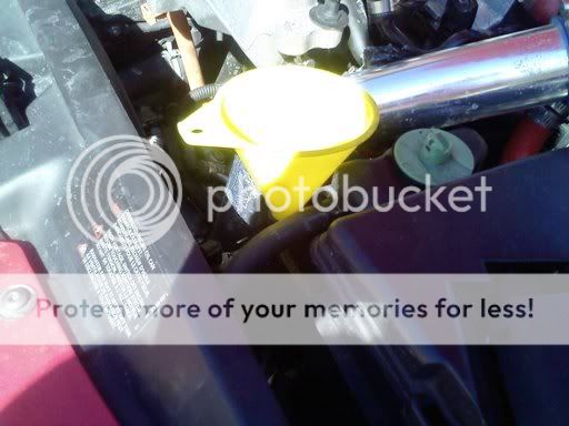

NotaPublicado: Lun Ago 02, 2010 7:53 pm
supongo que es el que esta justo al lado del starter.
consegui estas fotos en newmundobeetle pero no esto seguro :pensando:
 Asunto: Re: alguien sabe por donde se le hecha grasa a una trans manual?
NotaPublicado: Lun Ago 02, 2010 8:32 pm
Registrado: Mar Jun 30, 2009 4:52 pm
Mensajes: 136
New Beetle:1.8 turbo gris
:good: Ese mismo es el tapon el que esta en la foto con la bomba que vende pep boys es un palo echarle aceite por que no tienes que irte por arriba todo lo haces por debajo :boricua:
